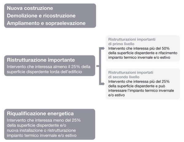

Tipologie di intervento
Sono previste le tipologie d’intervento di seguito riportate.
Nuova costruzione, demolizione e ricostruzione, ampliamento e sopra elevazione
Per edificio di nuova costruzione si intende l’edificio il cui titolo abilitativo sia stato richiesto dopo l’entrata in vigore del decreto.
Sono assimilati agli edifici di nuova costruzione
  • gli edifici sottoposti a demolizione e ricostruzione, qualunque sia il titolo abilitativo necessario
  • gli edifici esistenti sottoposti ad ampliamento ovvero i nuovi volumi edilizi con destinazione d’uso da E1 a E8 (art. 3 del D.P.R. 412/93), sempre che la nuova porzione abbia un volume lordo climatizzato superiore al 15% di quello esistente o comunque superiore a 500 m²
L’ampliamento può essere connesso funzionalmente al volume preesistente o costituire, a sua volta, una nuova unità immobiliare (definita come “parte progettata per essere utilizzata separatamente” dall’allegato A del decreto legislativo 192/2005). In questi casi, la verifica del rispetto dei requisiti deve essere condotta solo sulla nuova porzione di edificio. Nel caso in cui l’ampliamento sia servito mediante l’estensione di sistemi tecnici preesistenti (a titolo di esempio non esaustivo l’estensione della rete di distribuzione e nuova installazione di terminali di erogazione) il calcolo della prestazione energetica è svolto in riferimento ai dati tecnici degli impianti comuni risultanti.
Ristrutturazioni importanti
Si definisce ristrutturazione importante l’intervento che interessa gli elementi e i componenti integrati costituenti l’involucro edilizio che delimitano un volume a temperatura controllata dall’ambiente esterno o da ambienti non climatizzati, con un’incidenza superiore al 25% della superficie disperdente lorda complessiva dell’edificio.
Ai fini della determinazione di tale soglia di incidenza, sono da considerarsi unicamente gli elementi edilizi opachi e trasparenti che delimitano il volume a temperatura controllata dall’ambiente esterno e da ambienti non climatizzati quali le pareti verticali, i solai contro terra e su spazi aperti, i tetti e le coperture (solo quando delimitanti volumi climatizzati). Gli interventi di ristrutturazione importante vengono suddivisi in:
  • ristrutturazioni importanti di primo livello
  • ristrutturazioni importanti di secondo livello
Ristrutturazioni importanti di primo livello
Le ristrutturazioni importanti di primo livello sono costituite da interventi che interessano l’involucro edilizio con un’incidenza superiore al 50% della superficie disperdente lorda e comportano il rifacimento dell’impianto termico per la climatizzazione invernale e/o estiva.
Ristrutturazioni importanti di secondo livello
Le ristrutturazioni importanti di secondo livello consistono in interventi che interessano l’involucro edilizio con un’incidenza superiore al 25% della superficie disperdente lorda e possono interessare l’impianto termico per la climatizzazione invernale e/o estiva.
Riqualificazioni energetiche
Si definiscono interventi di riqualificazione energetica di un edificio quelli non riconducibili ai casi precedenti e che hanno, comunque, un impatto sulla prestazione energetica dell’edificio.
Tali interventi coinvolgono quindi una superficie inferiore o uguale al 25% della superficie disperdente lorda complessiva dell’edificio e/o consistono nella nuova installazione, nella ristrutturazione di un impianto termico asservito all’edificio o di altri interventi parziali, compresa la sostituzione del generatore.
In tali casi, i requisiti di prestazione energetica richiesti si applicano ai soli componenti edilizi e impianti oggetto di intervento, e si riferiscono alle loro relative caratteristiche tecno-fisiche o di efficienza.

Tipologia di interventi
Il decreto definisce le varie tipologie di intervento sugli edifici, con l’individuazione di:
  • nuova costruzione
  • demolizione e ricostruzione
  • ampliamento e sopraelevazione
  • ristrutturazione importante
    • di primo livello
    • di secondo livello
  • riqualificazione energetica

Il decreto requisiti minimi definisce le varie tipologie di intervento sugli edifici, con l’individuazione di:
  • nuova costruzione
    • di primo livello

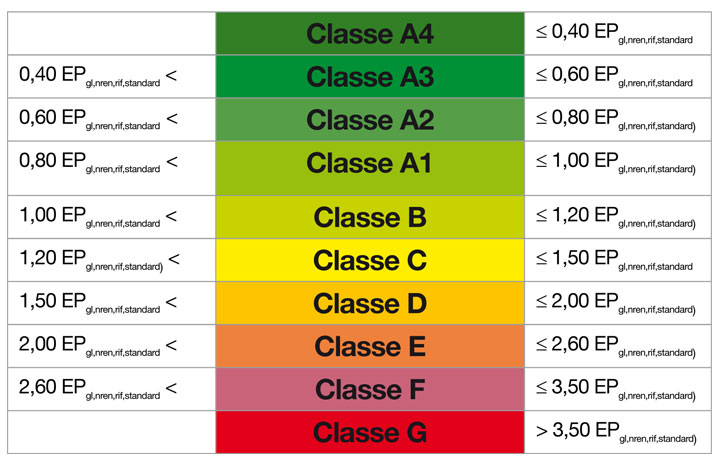

Determinazione della Classe energetica
La classe energetica dell’edificio è determinata sulla base dell’indice di prestazione energetica globale non rinnovabile dell’edificio EPgl,nr .
La scala delle classi è definita a partire dal valore dell’indice di prestazione energetica globale non rinnovabile dell’edificio di riferimento
EPgl,nren,rif,standard,(2019/21) con le prestazioni di involucro al 2019 e le tecnologie impiantistiche standard.
La classe energetica è contrassegnata da un indicatore alfanumerico in cui la lettera G rappresenta la classe caratterizzata dall’indice di prestazione più elevato (maggiori consumi energetici), mentre la lettera A rappresenta la classe con il miglior indice di prestazione (minori consumi energetici).
Un indicatore numerico, affiancato alla lettera A, identificherà i livelli di prestazione energetica in ordine crescente a partire da 1 (rappresentante del più basso livello di prestazione energetica della classe A).

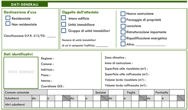

DATI GENERALI
Nei dati generali è riportata la destinazione d’uso, l’oggetto dell’attestato e i dati identificativi.
Dati-generali
Sono evidenziati i servizi energetici effettivamente presenti

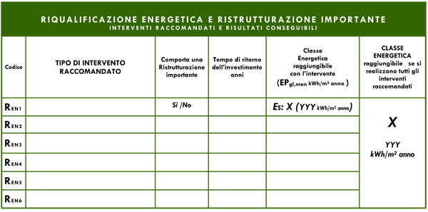

RACCOMANDAZIONI
La sezione riporta gli interventi raccomandati e la stima dei risultati conseguibili, con il singolo intervento o con la realizzazione dell’insieme di essi, esprimendo una valutazione di massima del potenziale di miglioramento dell’edificio o immobile oggetto dell’attestato di prestazione energetica.
Raccomandazioni.psd

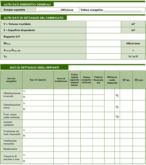

ALTRI DATI
Sono riportati i valori di energia esportata, il vettore energetico e altri dati di dettaglio del fabbricato (volume riscaldato, superficie disperdente, rapporto S/V, ecc.).
Sono presenti inoltre i dati di dettaglio relativi agli impianti di climatizzazione invernale ed estiva e produzione di acqua calda sanitaria, agli impianti combinati, alla produzione da fonti rinnovabili, alla ventilazione meccanica, all’illuminazione e al trasporto di cose o persone.
Altri-dati-generali.psd

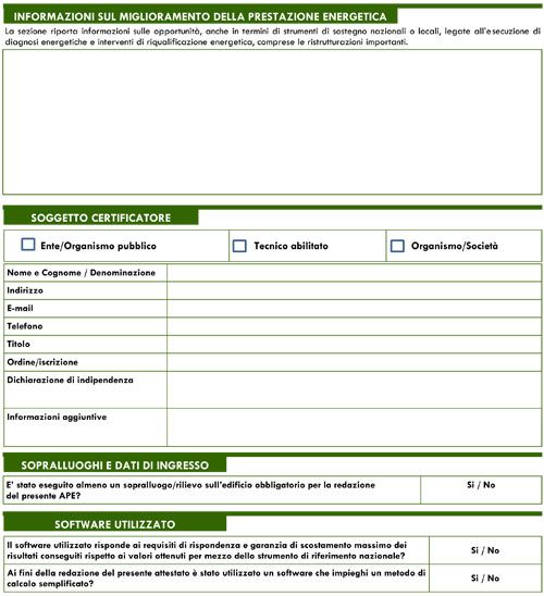

MIGLIORAMENTO DELLA PRESTAZIONE ENERGETICA
In questa sezione sono riportati le informazioni sulle opportunità, anche in termini di strumenti di sostegno nazionali o locali, legate all’esecuzione di diagnosi energetiche e interventi di riqualificazione energetica, comprese le ristrutturazioni importanti.
CERTIFICATORE, SOPRALLUOGHI E SOFTWARE
In questa sezione sono riportati i dati del soggetto certificatore, le date dei sopralluoghi, la provenienza dei dati (progetto energetico o rilievo sull’edificio). è infine presente la sezione dedicata al software utilizzato, in cui va indicato se il software utilizzato risponde ai requisiti di rispondenza e garanzia di scostamento massimo dei risultati conseguiti rispetto ai valori ottenuti per mezzo dello strumento di riferimento nazionale e se è stato utilizzato un metodo di calcolo semplificato.
certificatore.psd
