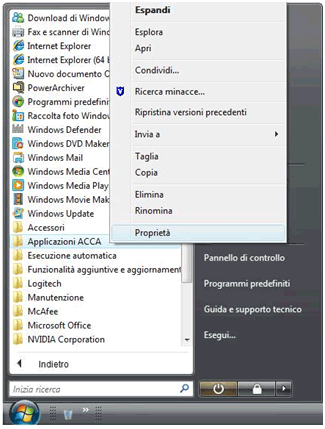

  • Cliccare su “Start” (di Windows)
  • Cliccare su “Tutti i programmi”
  • Cliccare con il DESTRO del mouse su “Applicazioni ACCA”
  • Dal menu locale scegliere “Proprietà”

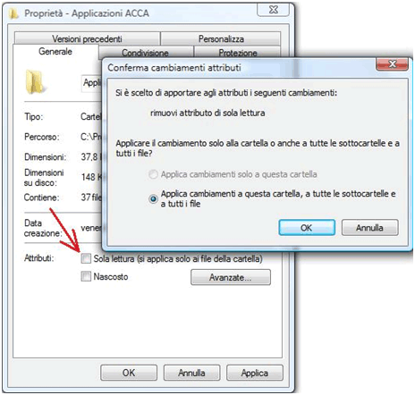

  • Dalla finestra “Proprietà – Applicazioni ACCA” rimuovere l’Attributo “Sola lettura” cliccando UNA volta nel quadratino (il campo deve rimanere vuoto);
  • Cliccare su “Applica”;
  • Confermare con “OK” la finestra “Conferma cambiamenti attributi” dopo aver selezionato l’opzione “Applica cambiamenti a questa cartella, a tutte le sottocartelle e a tutti i file”.
    Nota: se il sistema dovesse richiedere i “permessi di amministratore” è sufficiente selezionare il bottone “Continua” per proseguire;
  • Confermare con “OK” anche la finestra “Proprietà”.
