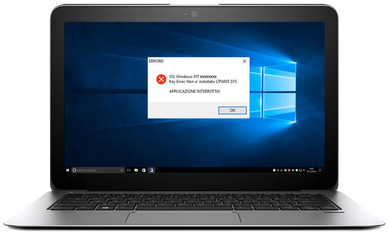

Cercando di avviare un programma ACCA compare il messaggio:
ERRORE!
OS: Windows-NT v.x.x.xxxx
Key Error: Non è installato CPWNT.SYS
APPLICAZIONE INTERROTTA
